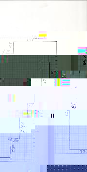

cuando la realizas en planta no tienes que tener en cuenta la inclinacion,porque eso no influye a la bisectriz de los angulos.
Ahora si quieres dibujarla en alzado o hacerle cualquier vista pues solo tienes que darle esa inclinacion y voila!
La altura te la limita el encuentro entre las dos

JAJA , MUCHAS , MUCHIMAS GRACIAS, SE AGRADECE PERO QUE QUIERE DECIR KANU CUANDO DICE QUE HAY QUE CALCULAR MODULOS Y DEMAS , QUE ANDO UN POCO PEZ!!!

BEAMELG, no hay que calentarse mucho la cabeza.. igual… se calcula igual.
No te compliques la vida. Sistema acotado. :wink: :roll:

Si la cubierta tuviera la misma pendiente en todos los faldones las distancias o módulos que se colocarían para calcular las intersecciones (limatesas o bisectrices) tendrían la misma distancia horizontalmente y al tener la misma pendiente tienen la misma altura.
Si te fijas en el plano P hay una recta que esta dividida en por módulos o intervalos. que pone (1,2,3…) y lo mismo en el plano Q, estos módulos tienen una distinta medida en horizontal pero la misma en vertical ya que tienen distinta pendiente.
Estos módulos sirven para sacar unas equivalencias entre los planos(faldones o vertientes de la cubierta)., la equivalencia es que tiene la misma altura en ambos planos.
Así al trazar unas líneas paralelas al alero (S1 Y S2) , dan la recta de intersección entre los dos planos P y Q (I pq).
Si no me entiendes me lo dices y te lo explicare con imágenes.
Puff que lio.. verdad..

Así mas claro, verdad. Espero que lo entiendas. :wink:
El procedimiento es el mismo como te dije. :roll: :D
Ya dirás si te sirve este ejemplo.
